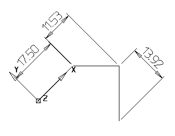

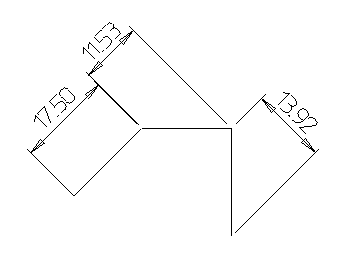

Você pode criar dimensões projetadas sob qualquer ângulo.
Para criar uma dimensão angular:
  1. Crie a geometria.
  2. Crie um plano de trabalho.
  3. Posicione o plano de trabalho de forma que o plano principal esteja sob o ângulo segundo o qual você deseja projetar as dimensões.
  4. Crie as dimensões.
