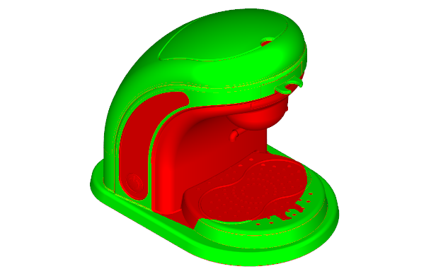

    Sombreamento de acessibilidade é aplicado ao modelo utilizando o plano principal selecionado. Áreas que podem ser acessadas pela ferramenta são sombreadas em verde. Todas as outras áreas são sombreadas em vermelho.
    O modelo exemplo abaixo apresenta Z selecionado como plano principal:
