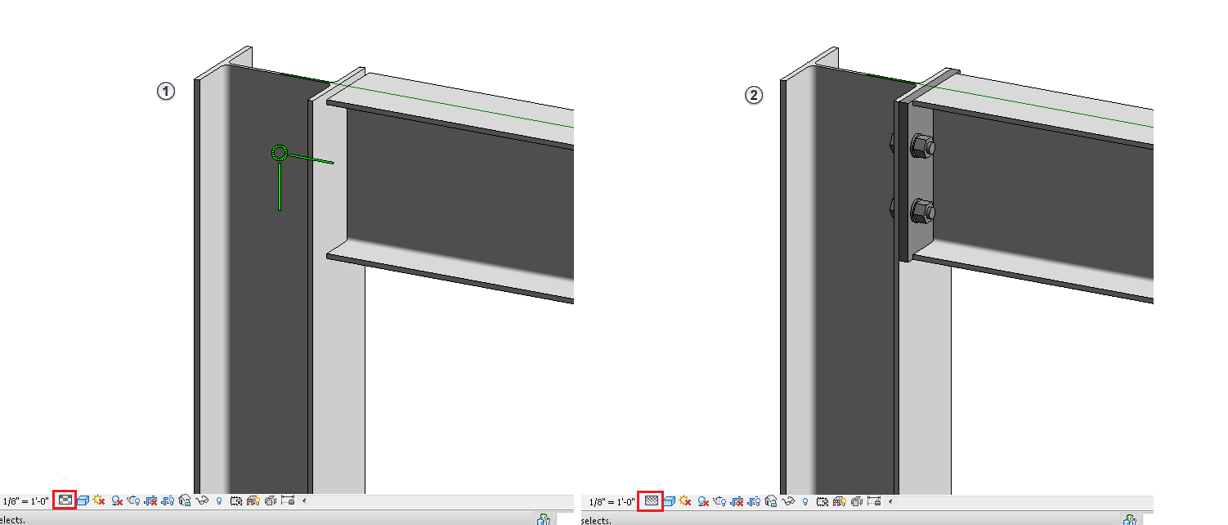

A exibição de conexões de aço é adaptada para diferentes níveis de detalhe. No nível de detalhe Médio Description: D:\B\Help images (Callouts etc)\Numbers\number\number\number_1.png, somente a representação simbólica é exibida, enquanto que no nível de detalhe Fino Description: D:\B\Help images (Callouts etc)\Numbers\number\number\number_2.png, a geometria da conexão estrutural também é exibida.

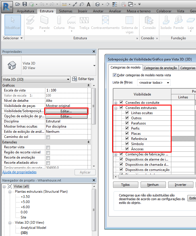

A visibilidade das conexões de aço em uma determinada vista é controlada no menu Sobreposições de visibilidade/gráficos. Os elementos de conexão são colocados na categoria Conexões estruturais e são divididos em seis subcategorias: Âncoras, Parafusos, Placas, Perfis, Símbolo e Outros.
Nota: As subcategorias de conexões estruturais não existem em tabelas, identificadores e filtragem.
Nas seis subcategorias definidas, é possível modificar somente as linhas. Outros parâmetros, tais como Padrão ou Transparência, herdam as configurações de categoria da Conexão estrutural.
Se a caixa da subcategoria Referência não estiver marcada, as conexões genéricas serão selecionáveis, mas não serão visíveis na vista. Isso permite criar identificadores de conexão em uma vista sem símbolos visíveis das conexões.
