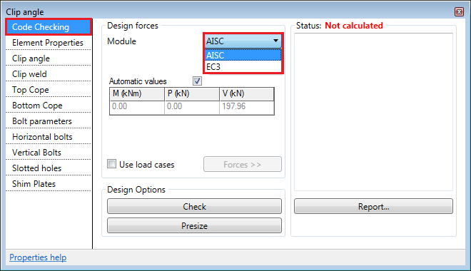

Usando as opções desta guia, é possível verificar o projeto de conexão estrutural, de acordo com as normas AISC ou EC3.
Os resultados do cálculo são brevemente mostrados na caixa de diálogo. As conexões podem ter um dos três estados possíveis: Não calculado, Verificação falha ou OK Verificado.

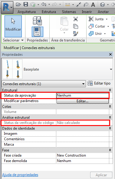

Todas as conexões estruturais contêm dois parâmetros incorporados: Status da aprovação e Status da verificação do código, exibidos na paleta Propriedades. O Status da verificação do código é preenchido automaticamente pelo mecanismo de verificação de código.
Usando o botão Verificar, é possível verificar se o projeto de conexão de aço resiste aos valores das forças e momento, de acordo com a norma selecionada. Uma versão curta do relatório será exibida na janela Verificação do código. Isso exibirá somente as verificações que falharam.
O botão Tamanho predefinido inicia um processo iterativo, no qual os valores do diâmetro do parafuso e da espessura da placa e da solda aumentam automaticamente até que a geometria da conexão que resiste às forças aplicadas seja encontrada. Esta opção somente está disponível para o módulo de verificação de código AISC.

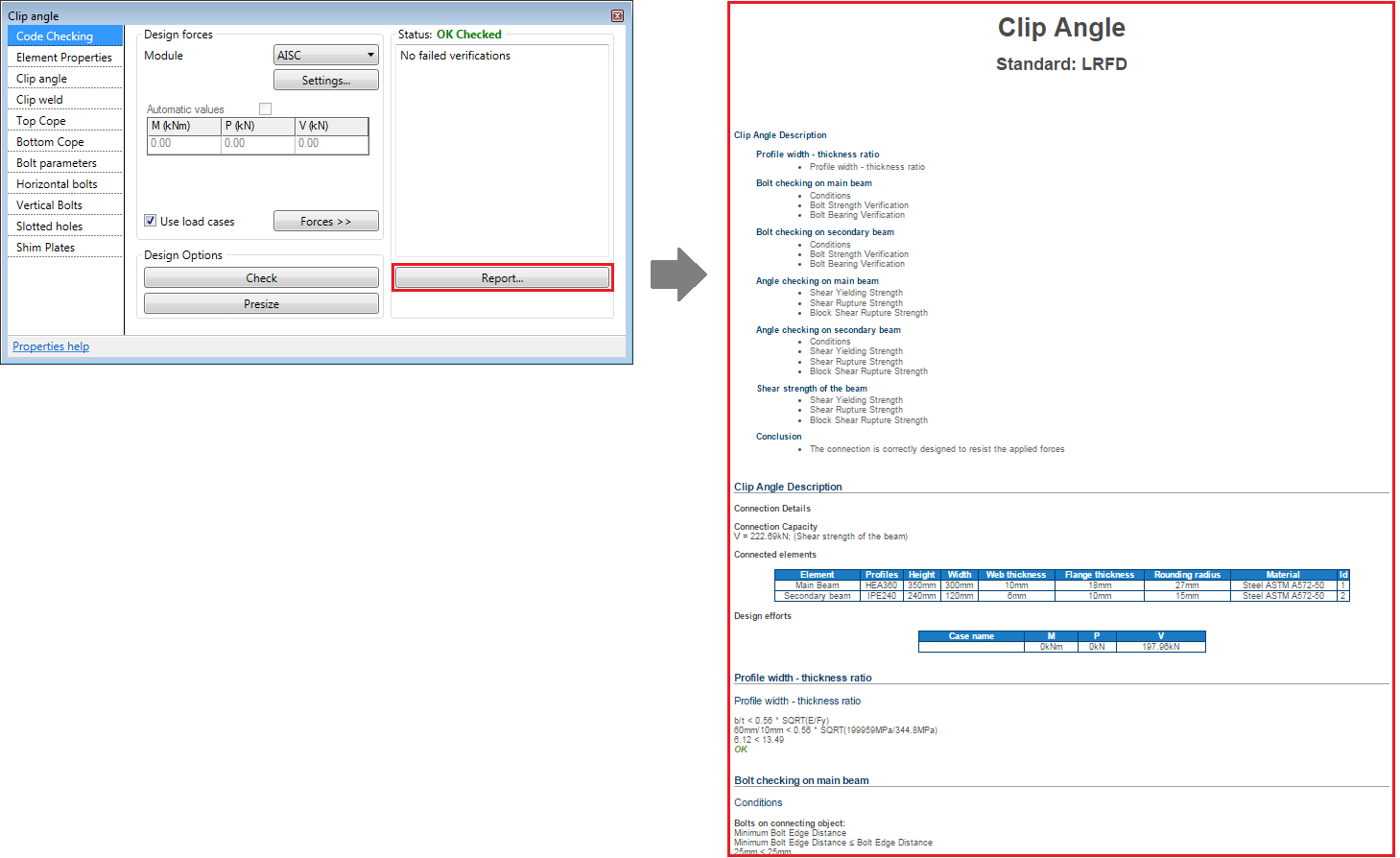

O botão Relatório cria um documento que exibe todas as verificações de conexão. Para gerar o relatório, é preciso primeiro salvar o modelo. O relatório é salvo automaticamente na mesma localização que o projeto do Revit, em uma pasta com o mesmo nome do projeto. Você pode visualizar o relatório clicando no botão Relatório, após reabrir o modelo.
