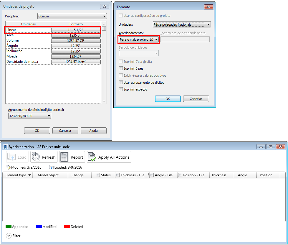

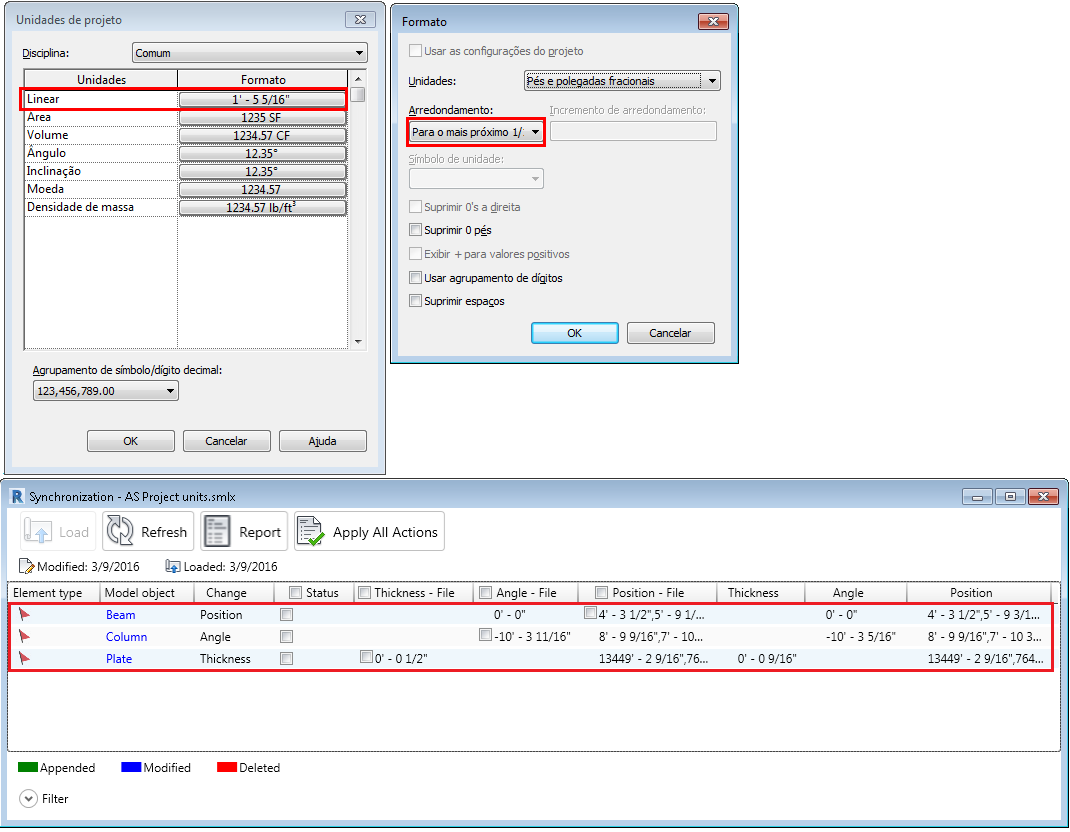

Sincronização e unidades do projeto
A caixa de diálogo Sincronização funciona com as unidades e as tolerâncias definidas na caixa de diálogo Unidades do projeto.
Você pode gerenciar o número de linhas modificadas exibido na caixa de diálogo Sincronização modificando a tolerância da unidade na caixa de diálogo Unidades do projeto.

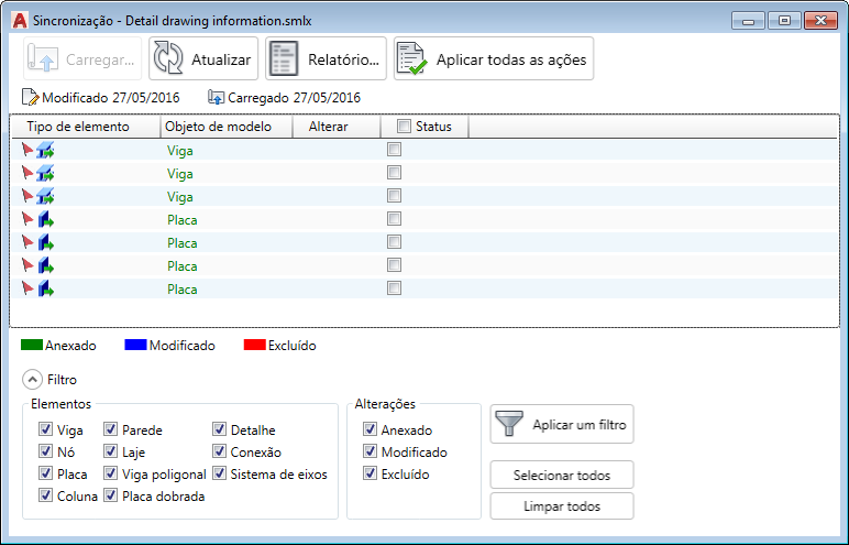

Caixas de marcas principais com filtros aplicados
Na caixa de diálogo Sincronização, as caixas de seleção principais trabalham com os filtros aplicados. Se os objetos forem selecionados com os filtros e a caixa de marca principal estiver ativada, somente estas linhas irão ter caixas de marca individuais selecionadas.
Caixa de diálogo Sincronização - Caixas de marcas principais Caixa de diálogo Sincronização - Filtros de seleção
Nas imagens a seguir há um exemplo:
Os elementos de coluna foram selecionados para serem exibidos (). O status da caixa de marcas principal foi selecionado (). Todos os objetos foram tornados visíveis novamente ().
Na caixa de diálogo, você verá que somente a coluna Linhas têm diferentes caixas de marcas selecionada.

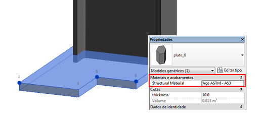

  • Material
No exemplo a seguir, o material da placa base foi modificado para “Aço ASTM A53" no Advance Steel. Esta modificação foi então sincronizada no projeto do Revit. A diferença é indicada como uma alteração de material. Se a modificação for aplicada, o material da placa é alterado de acordo com o novo valor.
Modelo do Advance Steel
Processo de sincronização do modelo do Revit
Modelo do Revit sincronizado
