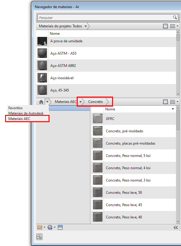

Os materiais estruturais comuns das categorias de metal e concreto do Revit são mapeados para o Advance Steel para serem utilizados durante a importação.
Os materiais estruturais comuns das categorias de metal e concreto do Revit são mapeados. Estes materiais podem ser encontrados na biblioteca de materiais AEC no Revit.
