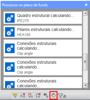

No canto inferior direito da plataforma, há um ícone de circulo giratório que indica quando o processo no plano de fundo está realizando o cálculo. Se você clicar no ícone do circulo giratório, a caixa de diálogo Processos no plano de fundo será exibida. Esta caixa de diálogo fornece informações sobre o que está sendo calculado no momento (conexão e nome do tipo de elemento).
Nota: A caixa de diálogo não pode ser movida ou redimensionada.
