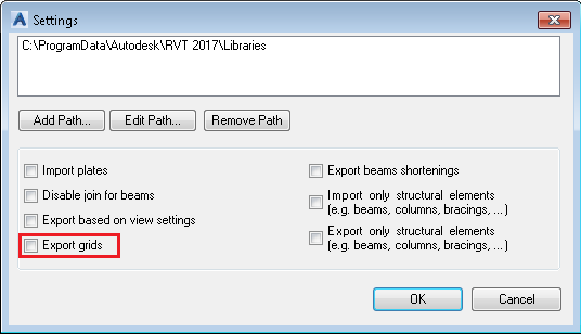

Transfira e sincronize elementos de eixo entre o Revit e o Advance Steel usando a opção na caixa de diálogo Configurações.
A opção Exportar eixos permite transferir elementos de eixo ao iniciar um novo projeto. Trata-se de uma opção de caixa de seleção, e ao não ser marcada, você pode optar por não levar os elementos de eixo em consideração nas próximas iterações de sincronização, quando o foco não está mais sobre os conceitos básicos da estrutura.
