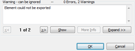

| Aviso para elementos que não podem ser exportados. | ![]() |
Esta mensagem de aviso é exibida quando a extensão não é capaz de exportar um objeto para o arquivo SMLX. O objeto que está causando a falha de exportação é realçado no modelo. Você pode cancelar o processo de exportação, excluir o objeto e exportar o modelo novamente. |

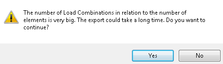

| Aviso de demora no processo de exportação. | ![]() |
O Advance Steel Extension for Revit exporta os resultados da análise estrutural de todas as combinações de carga. Esta mensagem de aviso é exibida para informar que o processo de exportação pode levar mais tempo do que o esperado. Isso acontece devido ao grande número de combinações de carga no modelo do Revit. Você pode optar por cancelar o processo de exportação, fazer um backup do modelo, excluir todos os casos de combinações de carga que não interessam na análise e exportar o modelo novamente. |
