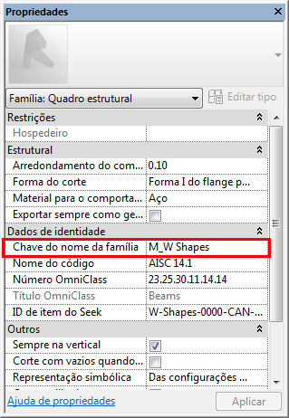

Estas famílias contêm 2 parâmetros recém criados:
O parâmetro de chave Nome da família é mapeado de 1 para 1 para o Nome de tabela a partir do Advance Steel. Este parâmetro é armazenado na família.

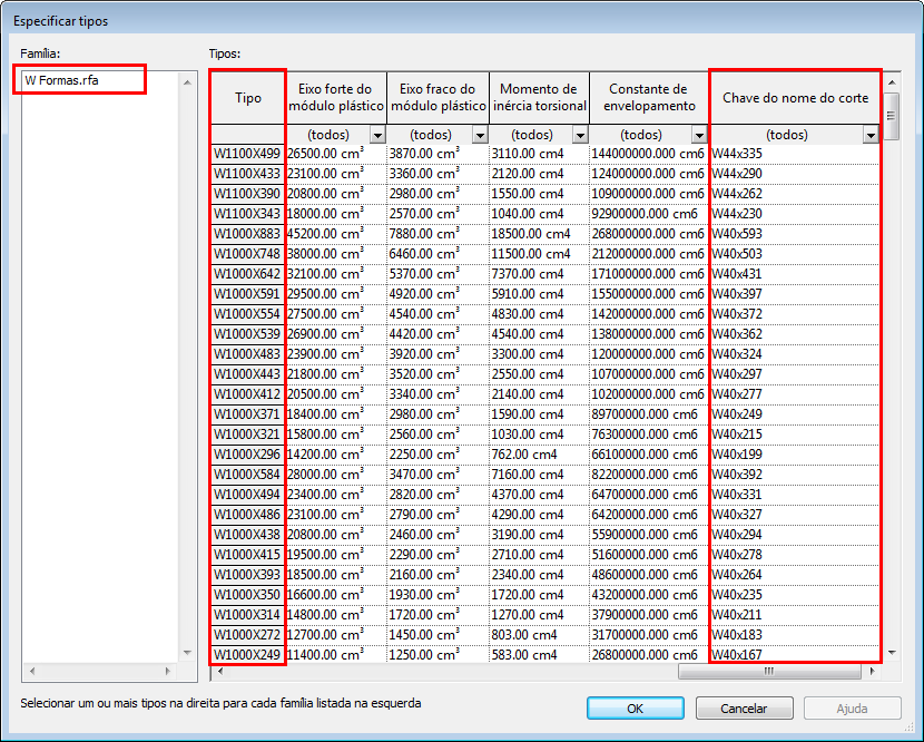

Há também uma nova tabela no AstorProfiles2018.mdb, denominada RevitASProfileConversion. Esta tabela armazena o mapeamento entre a chave do nome da família do Revit e a tabela de perfis do Advance Steel.
O parâmetro da chave Nome do corte é mapeado de 1 para 1 para o valor SectionName de um perfil no Advance Steel. Este parâmetro é armazenado na família.
