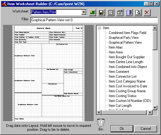

Utilize a caixa de diálogo Item Worksheet Builder para criar novas planilhas.

Worksheet: selecione uma planilha existente a partir da lista suspensa.
Create New Worksheet: cria uma nova planilha. Você pode criar uma nova planilha em branco ou criar uma cópia da planilha atual.
Rename: exibe a caixa de diálogo Save Layout File que permite que você especifique um novo nome de arquivo e uma localização para a planilha atual.
Header Layout: permite que você arraste os dados selecionados na planilha. Isto pode ser usado para criar legendas de planilhas se as informações necessárias nas legendas somente estão disponíveis no Worksheet Builder.

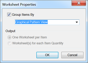

Properties: exibe a caixa de diálogo Worksheet Properties que permite que você defina as seguintes opções:

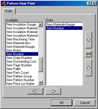

Define Print Order: exibe a caixa de diálogo Pattern Item Print. Os itens podem ser adicionados na coluna à direita de todas as possibilidades na coluna à esquerda ao realçar o objeto de impressão desejado e ao clicar no botão de seta WIN95/add.gif. Remova os objetos utilizando o botão esquerdo, WIN95/remove.gif e arraste-os para cima e para baixo, alterando sua ordem de aparência no relatório.
WIN95/wsprintord.gif
WIN95/revorder.gif Reverse Order: este botão na caixa de diálogo Pattern Item Print, reverte a ordem dos itens exibidos no painel Order.

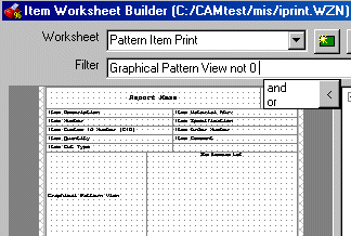

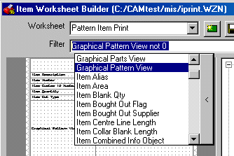

Filter: um filtro para o relatório pode ser construído ao clicar no campo de entrada e, a seguir, clicar na entrada obrigatória na lista suspensa ou inserir um valor usando o teclado.
