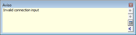

- Há uma tentativa de criar uma conexão em elementos de entrada que não são de novas famílias de framing estrutural (fornecidas com a versão 2017 do Revit):

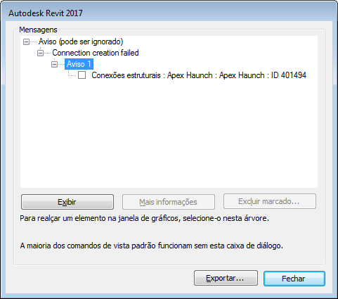

- Ocorre falha ao criar a geometria da conexão.

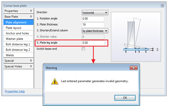

- Ocorre falha ao criar a geometria da conexão porque o último parâmetro inserido cria uma situação inválida.
