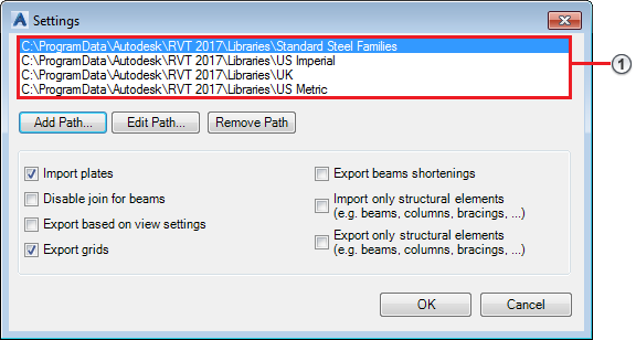

Especifique as opções para importar e exportar elementos entre o Advance Steel e o Revit.
Você pode acessar a caixa de diálogo Configurações na guia Complementos
painel Advance Steel Extension na faixa de opções e encontrar as seguintes opções:
- Configuração do caminho da biblioteca do Revit - definições do corte de aço.
Importar placas - permite a importação de objetos de placa no Revit.
Desativar a união para vigas - desativa a união automática do Revit para vigas de aço durante a importação.
- Exportar com base nas configurações da vista - permite a exportação de objetos usando a vista do Revit.
- Exportar eixo - permite a transferência de elementos de eixo.
Exportar encurtamentos da viga - exporta os encurtamentos para o Advance Steel para vigas unidas automaticamente pelo Revit.
Importar somente elementos estruturais e Exportar somente elementos estruturais - ativa a importação/exportação somente dos elementos estruturais (vigas, colunas etc.). ativado ou desativado.
