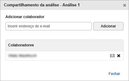

Para compartilhar uma análise:
Compartilhar. Deve ser o endereço de e-mail utilizado nas credenciais de uma conta já existente da Autodesk. O colaborador adicionado é exibido na lista Colaboradores.
para enviar ao colaborador um e-mail de convite contendo o link para a análise selecionada. Na página do projeto, após o compartilhamento da análise, o ícone Compartilhar ao lado da análise muda para

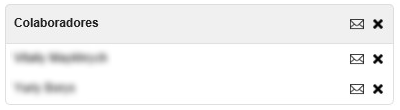

Se tiver adicionado diversos colaboradores à lista, clique em
na linha Colaboradores para enviar os e-mails de convite para todos eles.
