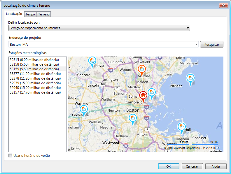

Antes de executar a otimização de energia do modelo de construção, especifique sua localização geográfica e selecione uma estação climática próxima.
painel Otimização de energia
(Localização).
As estações climáticas disponíveis são exibidas no mapa e na lista à esquerda. Em geral, você deve escolher uma estação climática mais próxima à sua localização. No entanto, você pode desejar selecionar uma estação climática próxima cuja elevação e recursos de terra ou água melhor refletem a localização do modelo.
Estações climáticas com referências começando com 59### são Anos Meteorológicos Típicos (AMT’s), que cobrem a maioria das principais cidades ao redor do mundo. Todas as outras estações climáticas são a partir do Autodesk Climate Server, que fornece dados para todo o mundo em um eixo de 14 km (8,8 milhas) para os anos 2004 e 2006. Essas estações são úteis quando o projeto estiver localizado onde os dados AMT (ano meteorológico típico) não estiverem disponíveis.
