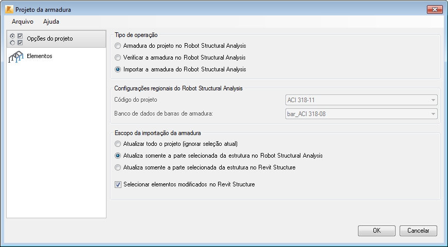

Após você tiver calculado a armadura de um elemento de estrutura RC no Robot, a armadura pode ser transferida para o Revit.
Para transferir a armadura calculada no Robot para o Revit:
Todos os parâmetros de aço de armadura são transferidos para o Revit a partir do Robot.
Nota: Caso tenham sido feitas alterações na geometria de um elemento estrutural no Robot (por exemplo, uma alteração das cotas do corte transversal), eles NÃO são transferidos para o Revit.
Nota: Caso não haja uma armadura no elemento estrutural RC (ou seja, armadura importada do Robot), e a seguir, a armadura é gerada por meio do Revit Extensions para o Revit (ou seja, armadura de vigas, armadura de colunas), então a armadura importada do Robot será sobrescrita pela armadura gerada por meio do Revit Extensions para o Revit.
