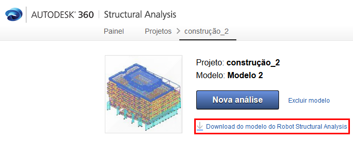

Para efetuar o download do modelo de estrutura sem resultados
  1. Na guia Projeto, selecione um projeto.
  2. Na página do projeto, selecione um modelo para efetuar o download.
  3. Clique no link Download do modelo do Robot Structural Analysis.
  4. Salve o arquivo RTD.
