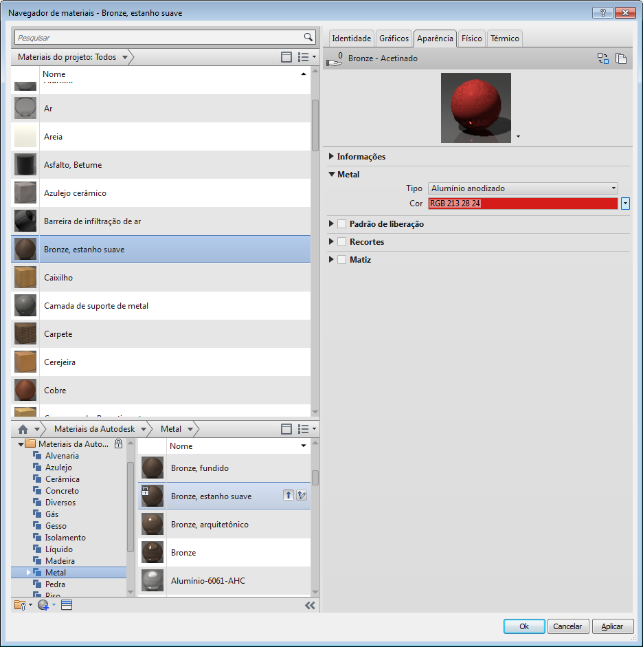

A figura a seguir mostra algumas das propriedades de aparência para um material de estanho maleável de cor bronze, como exibido no Navegador de materiais.
As propriedades de aparência são agrupadas em um "recurso" do material e são gerenciadas na guia Aparência. Outros recursos associados com o material são gerenciados na guia correspondente. Cada recurso pode ser alterado de forma independente quando você edita um material que existe em um projeto. Por exemplo, se você deseja que o material de cor bronze seja vermelho, é possível substituir o recurso de aparência por alumínio anodizado, um recurso com propriedades de aparência diferentes.
