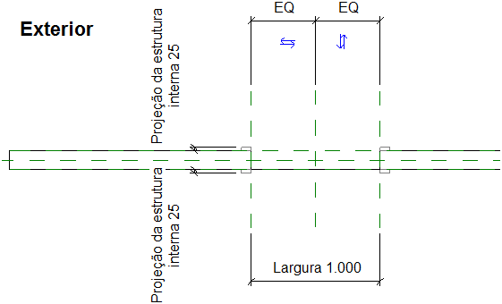

    A nova família é aberta no Editor de família. Para a maioria das famílias, duas ou mais linhas tracejadas verdes são exibidas. São planos de referência, ou os planos de trabalho que serão utilizados ao se criar a geometria da família.
    Se você estiver criando uma família com base em hospedeiro, a geometria do hospedeiro também será exibida.
