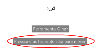

| Comportamento da ferramenta Olhar | |
| Inverte o acesso vertical | Inverte a ação acima e abaixo da ferramenta Procurar. Consulte Utilizar a ferramenta Olhar. |
