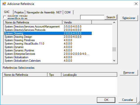

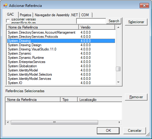

Para a macro do projeto (exemplo: AppCSharp), clique com o botão direito do mouse na seção Referências e selecione Adicionar Referência no menu.
Na caixa de diálogo Adicionar Referência, encontre e selecione Sistema. Desenho e Sistema. Janelas. Formas na lista. Mantenha pressionada a tecla Ctrl para efetuar a operação de múltipla seleção. Por exemplo:
Quando terminar, clique em OK.
O Explorador de projetos do IDE é atualizado com as referências:

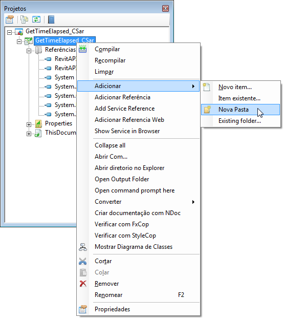

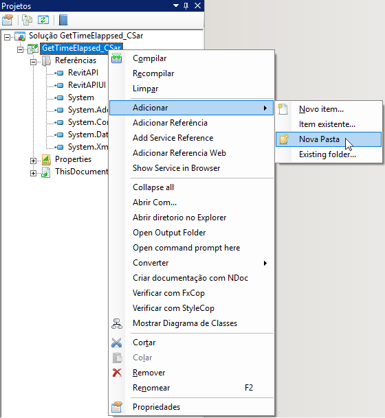

No Explorador de projetos do IDE, clique com o botão direito do mouse na macro do projeto e selecione Adicionar
Nova pasta no menu. Por exemplo:
Nomeie a pasta. Neste exemplo, podemos chamá-la de Amostras. Em seguida, clique com o botão direito do mouse na pasta Samples e clique em Adicionar
Nova pasta novamente para adicionar uma pasta secundária, como Ambientes.

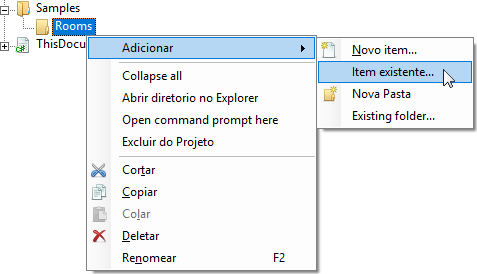

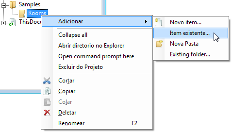

Retorne para o IDE do Revit. No Explorador de projetos (para continuar este exemplo) clique com o botão direito do mouse na pasta criada para sua macro e selecione Adicionar
Item existente no menu. Por exemplo:

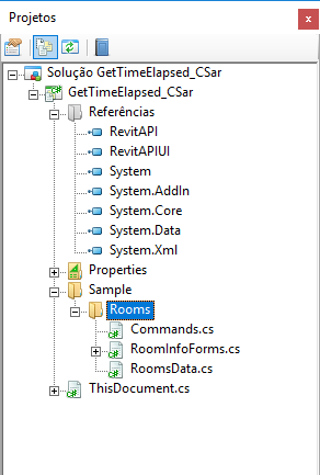

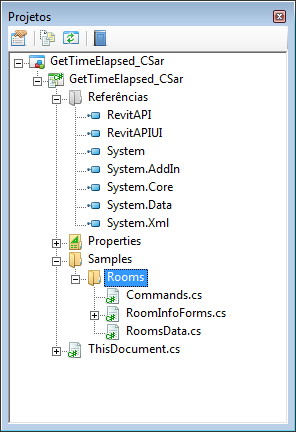

Na caixa de diálogo IDE resultante, navegue para a subpasta correspondente no sistema de arquivos, (como o diretório Revit SDK Macro Sample), em sua pasta de instalação do Revit, e selecione todos os arquivos que compreendem a macro e clique em Adicionar.
Neste exemplo, o Explorador de projetos do IDE atualizado para GetTimeElapsed_CSharp contém:
