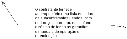

    • Para texto que muda de linha. Clique e arraste para formar uma caixa de texto. A caixa de texto especifica a largura da nota de texto para que o texto mude de linha quando ele alcançar o limite da nota. Este é o método recomendado para grandes corpos de texto para evitar ter que manualmente limpar as quebras de linha.
    • Para texto que não muda de linha. Clique uma vez para colocar a nota. O Revit insere uma caixa de texto na qual digitar.
    • Para uma nota de texto com um segmento ou uma chamada de detalhe curvada. Clique uma vez para colocar a extremidade da chamada de detalhe, e a seguir clique no cursor (para texto que não muda de linha) ou o arraste (para texto que muda de linha).
    • Para uma nota de texto com uma chamada de detalhe de dois segmentos. Clique uma vez para colocar a extremidade da chamada de detalhe, clique onde deseja colocar o cotovelo da chamada de detalhe, e a seguir conclua a chamada de detalhe ao clicar no cursor (para texto que não muda de linha) ou o arraste (para texto que muda de linha).
