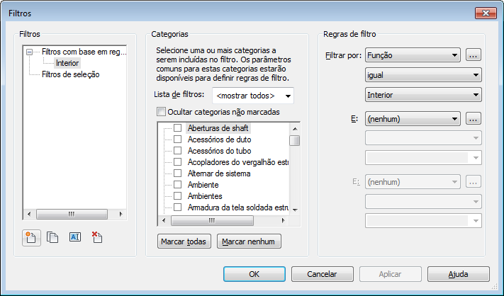

  2. Na caixa de diálogo Filtros, clique em (Novo) e insira um nome para o filtro.
    Para criar um filtro com base em um existente, selecione o filtro existente e clique em Editar. Na caixa de diálogo Filtros, clique em (Duplicar). O novo padrão de nome de filtro será exibido na lista Filtros, portanto, selecione-o e clique em (Renomear) para alterar seu nome.
  3. Na caixa de diálogo Nome do filtro, selecione Definir critérios e clique em OK.
    Nota: A opção Selecionar permite criar um filtro com base em elementos selecionados no modelo. Ao usar este método, clique em Selecionar, selecione os elementos na vista para incluir no filtro e clique em Concluir seleção. Consulte Gerenciar filtros com base na seleção para obter mais informações. Utilize a opção Seleção atual que permite criar um filtro com base nos elementos atualmente selecionados.
  4. Em Categorias, selecione uma ou mais categorias para incluir no filtro.
    As categorias selecionadas determinam os parâmetros disponíveis para uso nas regras de filtro. Os parâmetros exibidos são comuns a todas as categorias selecionadas.
    Dica: Utilize a lista de filtros para exibir categorias que se aplicam as disciplinas selecionadas. Se você estiver editando ou duplicando um filtro, é possível selecionar as categorias ocultas não marcadas.
    Exemplos: Para criar um filtro que identifique portas classificadas para a proteção contra incêndio por 2 horas, selecione a categoria Portas. Para criar um filtro que identifique portas e paredes classificadas para a proteção contra incêndio por 2 horas, selecione as categorias Portas e Paredes.
  5. Na lista Filtrar por, selecione o parâmetro pelo qual filtrar (por exemplo: classificação de incêndio).
    Se o parâmetro de filtro desejado não estiver na lista, clique em para visualizar os parâmetros adicionais ou para criar um parâmetro personalizado (por exemplo, NIC [não está no contrato]).
    Para criar um parâmetro personalizado, na caixa de diálogo Parâmetros do projeto, clique em Adicionar e siga as instruções em Criar parâmetros do projeto.
  6. Selecione o operador do filtro (por exemplo: igual).
  7. Insira um valor para o filtro ou selecione um valor da lista (disponível para alguns tipos de parâmetros).
    Nota: Se selecionar o operador de igual, o valor que inserir deve coincidir com o valor de procura. Esta procura é sensível a maiúsculas e minúsculas.
  8. Insira critérios de filtro adicionais, se necessário.
    É possível incluir até três critérios adicionais. Quando inserir mais de um critério de filtro, os elementos deverão coincidir com todos os critérios a serem selecionados.
  9. Clique em OK quando tiver terminado a criação de critérios de filtros.
