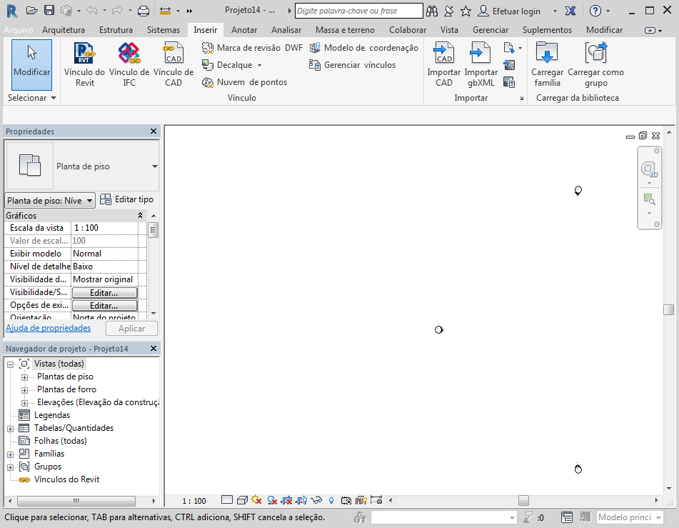

Área de desenho
A área de desenho exibe vistas (e folhas e tabelas) do projeto atual. Cada vez que você abre uma vista em um projeto, a vista é exibida na área de desenho no topo de outras vistas abertas.
As outras vistas ainda estão abertas, mas estão sob a vista atual. Utilize as ferramentas da guia Vistapainel Janelas, para organizar as vistas do projeto para se adequar ao seu estilo de trabalho.
A cor-padrão do plano de fundo da área de desenho é branca. É possível inverter a cor para preto. (Consulte as instruções abaixo).
