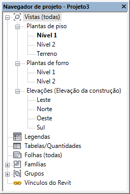

Navegador do projeto
O Navegador de projeto mostra uma hierarquia lógica para todas as vistas, tabelas, folhas, grupos e outras partes do projeto atual. Quando se expande ou retrai cada ramo, itens de menor nível são exibidos.
Para abrir o Navegador de projeto, clique na guia Vistapainel Janelasmenu suspenso Interface do usuárioNavegador de projeto, ou clique com o botão direito do mouse em qualquer lugar na janela do aplicativo e clique em NavegadoresNavegador de projeto.

Personalização do Navegador de projeto
Para alterar a localização do Navegador de projeto, arraste sua barra de título. Para alterar seu tamanho, arraste uma aresta. As alterações no tamanho e localização do Navegador de projeto são salvas e restauradas quando o aplicativo é reiniciado.
É possível personalizar a organização das vistas, folhas e tabelas/quantidades no Navegador de projeto para dar suporte à sua forma de trabalhar. Consulte Organização do Navegador de projeto.
Vistas, tabelas, folhas
Se você deseja... então...
abrir uma vista clique duas vezes no nome da vista, ou clique com o botão direito do mouse no nome e clique em Abrir a partir do menu de contexto.
O nome da vista ativa aparece em negrito.
