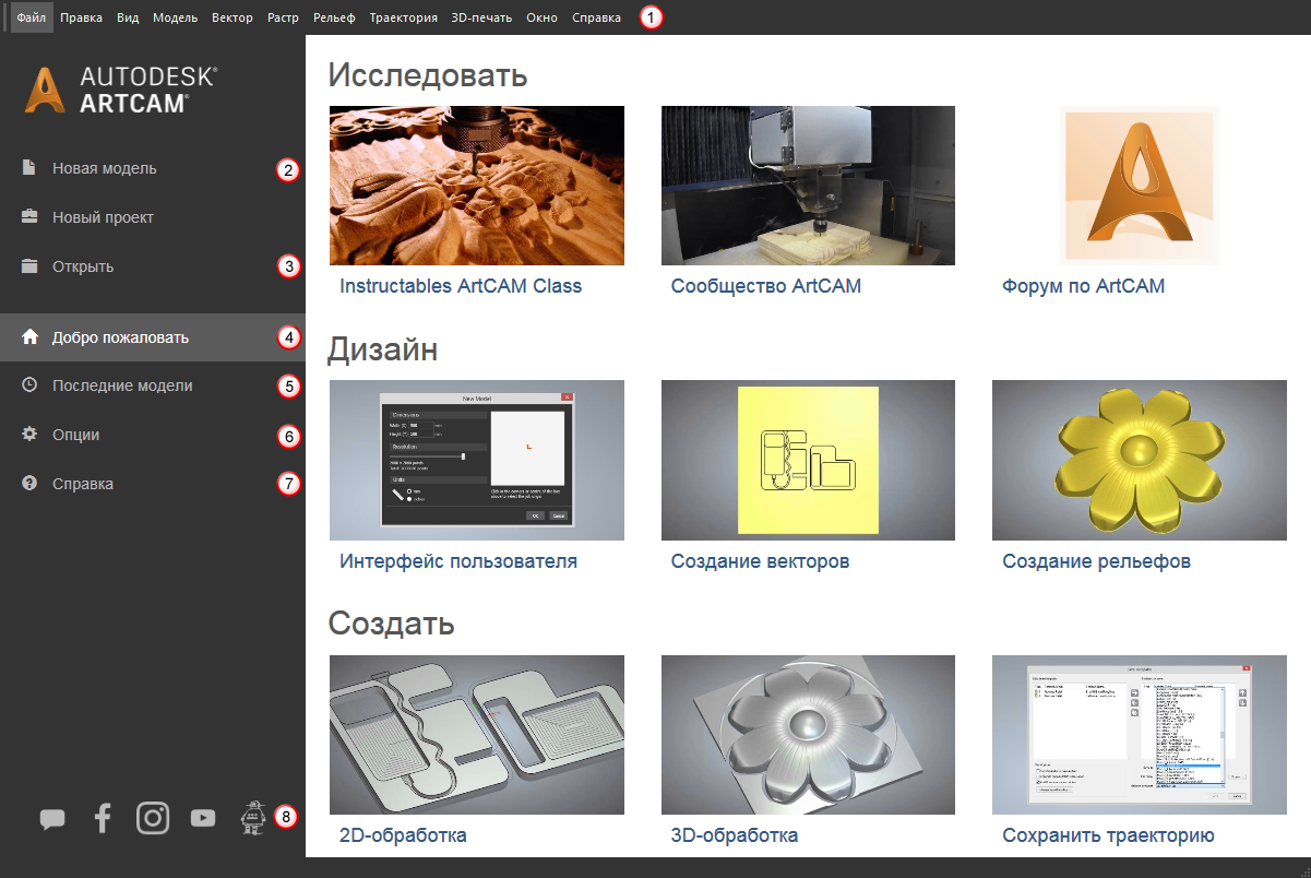

Для запуска ArtCAM дважды щелкните мышью по значку Autodesk ArtCAM 2018
на рабочем столе или выберите опцию Autodesk ArtCAM 2018 в меню Пуск или Начальном экране вашей операционной системы Windows. Откроется начальная страница ArtCAM:
Область |
Описание |
Строка меню расположена в верхней части главного окна. Щелкните мышью по заголовку меню, чтобы открыть список его опций. Прим.: Большинство параметров меню становится активными только при работе с моделью. Доступность некоторых опций меню зависит от типа лицензирования.
Новая модель для создания модели. Модель отображается на экране. |
Открыть, чтобы открыть существующую модель. |
Нажмите Добро пожаловать для доступа к онлайн-ресурсам системы ArtCAM. |
Нажмите кнопку Последние модели, чтобы вывести список последних четырех файлов, с которыми вы работали. Щелкните мышью по миниатюрной картинке, чтобы открыть ее. |
Выберите Опции, чтобы задать настройки и параметры по умолчанию для ArtCAM. |
Нажмите Справка для доступа к справочному руководству по ArtCAM. |
Нажмите на соответствующий значок, чтобы найти в Интернете дополнительную информацию по программному продукту ArtCAM. |
