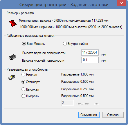

  2. В области Симуляция нажмите кнопку Симуляция всех траекторий . Откроется диалог Симуляция траектории - Задание заготовки:
  3. Выберите часть траектории для симуляции. Выберите опцию:
    • Всю модель для симуляции всей модели.
    • Внутренний вектор для симуляции части модели внутри выбранного вектора.
  4. Задайте разрешение симуляции. Выберите опцию:
    • Низкая, чтобы использовать низкое разрешение, увеличивающее скорость симуляции, но снижающее ее качество.
    • Стандартная, чтобы использовать разрешение с балансом между скоростью и качеством симуляции.
    • Высокая, чтобы использовать разрешение, увеличивающее качество симуляции, но сокращающее ее скорость.
    • Выбрать, чтобы задать собственное разрешение.
  5. Выберите опцию Симуляция траекторий. ArtCAM выполняет симуляцию обработки и добавляет ветку Симуляция в Дерево проекта.
