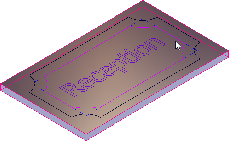

    2. Удерживая нажатой клавишу Shift, выберите векторный текст и смещенный вектор. Данные векторы отобразятся в фиолетовом цвете:

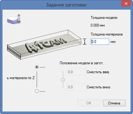

  6. Задайте размеры листа материала, который будет использоваться для обработки таблички:
    1. В области Опции щелкните мышью по контрольной панели Нажмите, чтобы задать заготовку. Откроется диалог Задать заготовку.
    2. Введите Толщину материала, равную 45.
    3. Нажмите кнопку OK. Диалог закрывается. В 3D-виде появляется прозрачный лист материала.

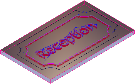

  8. Нажмите кнопку Вычислить сейчас.
    ArtCAM вычисляет траекторию и добавляет ветку По профилю 1 под веткой Траектории Дерева проекта:
    Отобразятся траектории (красные) и быстрые перемещения (синие):
