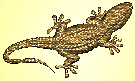

  2. Импортируйте рельеф ящерицы из Библиотеки рельефов:
    1. Откройте Библиотеку рельефов.
    2. В области Выбор библиотеки выберите Животные.
    3. Щелкните мышью миниатюрную картинку Ящерицы . Откроется панель Параметры инструмента: Преобразовать. Фрагмент рельефа появляется в 3D-виде.
    4. В нижней части панели нажмите кнопку Другие опции. На панели откроются опции вставки рельефа.
    5. Выберите опцию Добавить.
    6. Выберите опцию Вставить вектор контура.
    7. Нажмите Вставить. ArtCAM добавляет фрагмент рельефа и открывает рельеф в 3D-виде:
