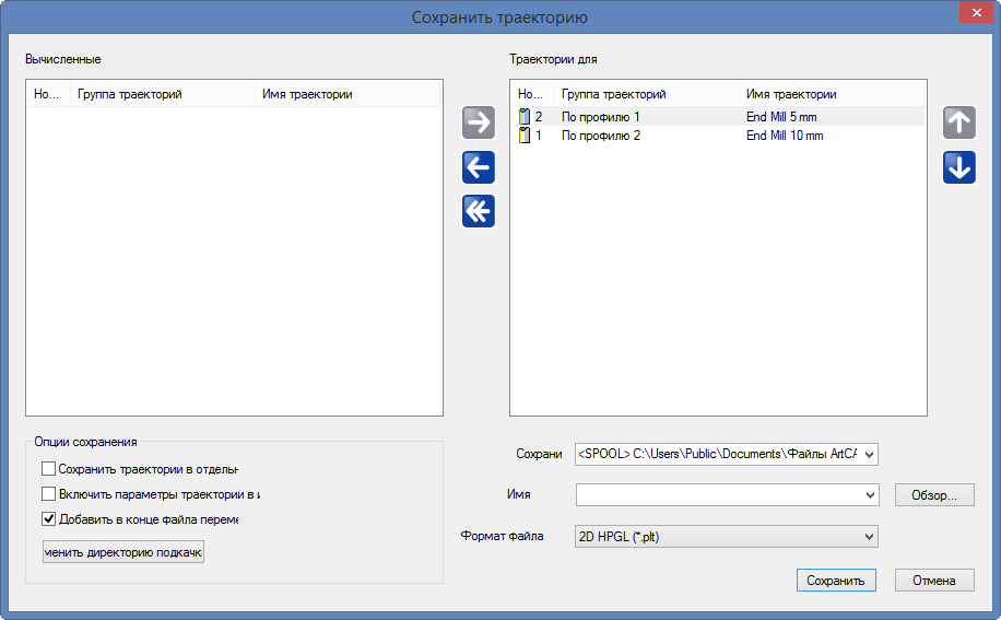

  2. В области Операции с траекторией нажмите кнопку Сохранить траектории . Откроется диалог Сохранить траектории:
  3. Используйте и , чтобы задать порядок траекторий.
  4. Задайте папку, в которую будет сохранен файл:
    1. Нажмите кнопку Обзор. Откроется диалог Обзор.
    2. Выберите папку.
    3. Нажмите кнопку Открыть. Диалог закрывается, и путь отображается в окне Сохранить в.
  5. Введите Имя файла.
  6. В списке Формат файла станка выберите тип файла станка.
  7. Нажмите Сохранить.
  8. Закройте диалог.
