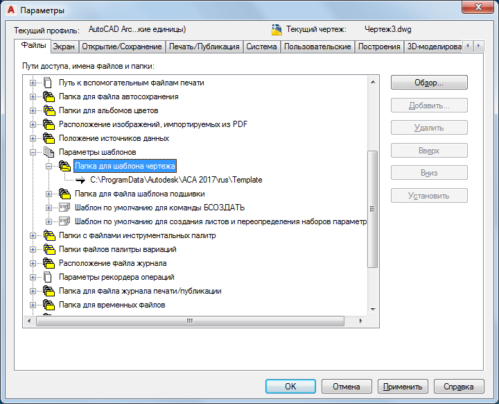

В шаблоне следует хранить множество разных компонентов, но вместе с тем их они не должны содержать излишней информации. Прежде чем сохранять содержимое в шаблоне, необходимо взвесить другие возможности, прибегая к хранению в шаблоне, только убедившись в том, что это наилучший вариант хранения. Обычно сам шаблон должен храниться в той папке, которая указана в диалоговом окне "Настройка" в группе "Параметры шаблонов".
Задание папки для хранения файлов шаблонов в диалоговом окне "Настройка".

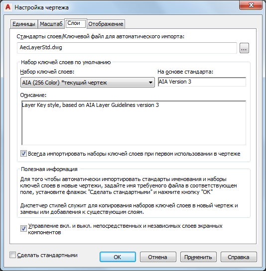

- Стили ключей слоев и стандарты именования слоев: хотя их можно хранить в шаблоне, лучше их хранить в библиотечном чертеже и использовать диалоговое окно "Настройка чертежа" для гарантии того, что в новый чертеж и в любой чертеж, над которым уже велась работа, при их открытии импортируется самая последняя версия стилей ключей слоев. Таким образом гарантируется использование самой новой версии.
Параметры слоев в диалоговом окне "Настройка чертежа". Обратите внимание, что для стиля ключей слоев задан авто-импорт и что установлен флажок "Сделать стандартными". Такие настройки гарантируют, что даже при начале работы с чертежом без шаблона будет загружаться подходящий набор ключей слоев. Обратите внимание, что флажок опции "Всегда импортировать наборы ключей слоев при использовании в чертеже" также установлен. Этот параметр, основанный на чертеже, должен задаваться в шаблоне. Тем самым гарантируется использование самой последней версии стиля ключей слоев и в тех чертежах, работа над которыми уже ведется.
