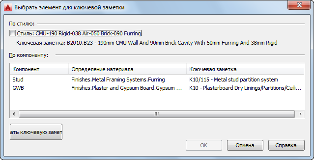

одна или несколько ключевых заметок уже связаны со стилем объекта или с определениями материалов выбранных компонентов объекта, |
открывается диалоговое окно "Выбор элемента для ключевой заметки". - Если требуется присвоить ключевую заметку компоненту объекта, выберите его в столбце "Компонент" и нажмите "OK".
- Если требуется присвоить ключевую заметку объекту в целом, и ключевая заметка определена для стиля объекта, выберите "Стиль" и далее нажмите "OK".
- Если требуемая ключевая заметка на экране не появляется, откройте диалоговое окно "Выбор ключевой заметки", нажав "Выбор ключевой заметки". Выберите ключевую заметку и нажмите "ОК". Теперь ключевая заметка отображается в диалоговом окне "Выбор элемента для ключевой заметки". Для завершения процесса выбора нажмите "OK".
