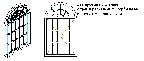

Горбыльки добавляются путем редактирования графических свойств стиля окон для такого экранного представления, как "Модель" или "Фасад", в котором требуется отобразить горбыльки. Можно добавить горбыльки для индивидуального отображения представлений. Также можно добавить горбыльки к одному экранному представлению и автоматически применить горбыльки ко всем экранным представлениям данного стиля окон. Блок горбыльков добавляется к стилю окон в экранных свойствах. Каждый блок горбыльков становится экранным компонентом стиля окон.

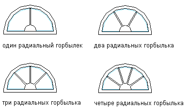

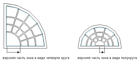

Образец "Солнце" можно добавить только к верхней части переплета окна. Узор "Солнце" можно применить только к окнам с верхней частью, имеющей форму круга, полукруга или четверти круга (сегмента).
Можно использовать узор "Солнце" для следующих типов окон: "Откидное", "Нижнее подвесное", "С одной фрамугой", "Среднее подвесное с вертикальной осью", "Среднее подвесное с горизонтальной осью", "Подъемное двустворчатое", "Раздвижное", "Подъемное", "Распашное одностворчатое" и "Витражное" (глухое).

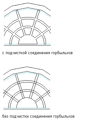

преобразовать пересечения горбыльков в углы, | в поле "Горбыльки" укажите "Удалить соединения". |
преобразовать все горбыльки в единый корпусной элемент без соединений, | под заголовком "Горбыльки" укажите "Преобразовать в корпусной элемент". |
Назначение удаления соединений горбыльков "Солнце"

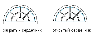

Задание открытого и закрытого центра для горбыльков с узором "Солнце"
