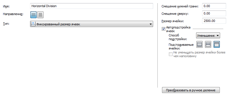

  7. Для опции "Тип секции" выберите "Фиксированный размер ячеек".
  8. Укажите размер ячеек в поле "Размер ячейки".

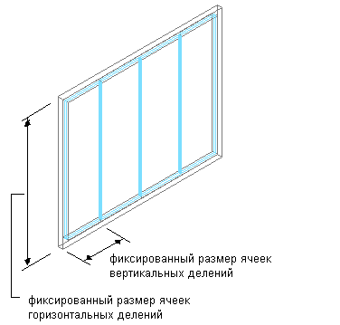

    Если задается деление по вертикали, размер ячейки равняется длине ячейки от импоста до импоста. Если задается деление по горизонтали, размер ячейки равен высоте ячейки.
  9. Чтобы задать для сетки смещение, введите расстояние смещения в поле "Смещение от начала" или "Смещение от конца".

    При построении блока витражей с использованием ячеек фиксированного размера между последней ячейкой полного размера и концом блока часто остается лишнее пространство.
  10. Чтобы подогнать размер ячейки и автоматически распределить лишнее пространство в процессе построения блоков витражей, надо выбрать опцию "Автоматическая подстройка ячеек".
  11. Выполните подгонку ячеек для вписывания в свободное пространство.
    Если требуется … то …
    добавить пространство к ячейкам сетки, выберите опцию "Автоподстройка ячеек", выберите пункт "Расширение для подстройки ячеек", а затем выберите конкретные ячейки, к которым будет добавляться пространство. Можно выбирать любую комбинацию конкретных ячеек.
    удалить пространство из ячеек сетки, выберите опцию "Автоподстройка ячеек", выберите пункт "Уменьшение для подстройки ячеек" и выберите конкретные ячейки, из которых удаляется пространство. Можно выбирать любую комбинацию конкретных ячеек.
