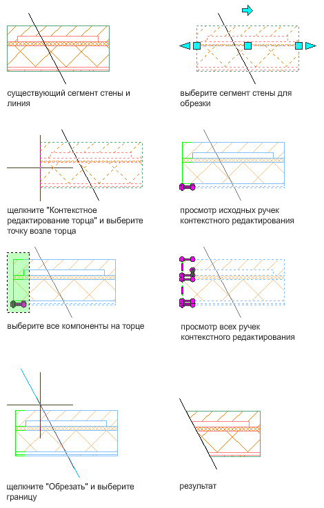

Данная процедура применяется для редактирования торца стены путем обрезки компонента. Границей обрезки может служить линия, дуга, окружность. полилиния или кромка компонента стены.
За один прием можно обрезать несколько компонентов до одной границы обрезки. Нажмите клавишу ESC для отмены выбора компонента.

В следующем примере выполняется обрезка компонентов до линии контура.
