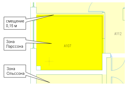

Арендованные пространства/сборочные единицы
Если в AutoCAD Architecture выбран стандарт расчета площадей SIS, программа автоматически создает стиль зоны Unit Usage_SIS. Этот стиль зоны можно использовать для задания использования в чертеже пространств. Расчет полезной границы зависит от того, находятся соседние пространства в той же самой сборочной единице или нет. Полезные границы создаются по внутренней поверхности стены, если смежное пространство прикреплено к другой зоне. Если соседнее пространство прикреплено к той же самой зоне, полезная граница смещается на 0,15 м в стену.

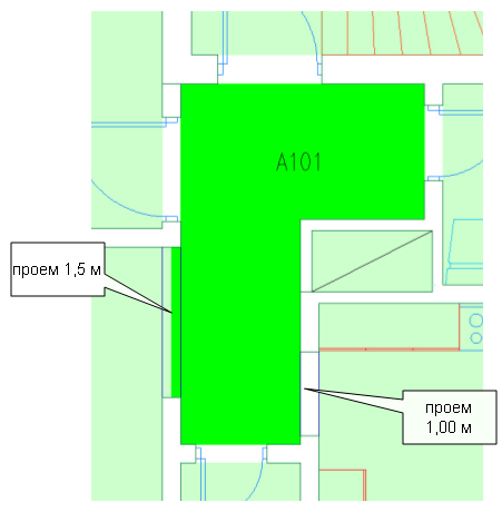

Высота пространства
По стандарту SIS пространство должно иметь высоту не менее 1,9 м и ширину не менее 0,6 м — в противном случае будет считаться, что его измерить невозможно. Стандарт SIS учёта пространств, поставляемый с этим программным обеспечением, автоматически используется для проверки высоты каждого пространства, чтобы убедиться в соблюдении требований по высоте пространства. Если требования не соблюдены, границы площади в чистоте (NTA) и полезной площади (BRA) смещаются согласно правилам стандарта SIS.
Правило, касающееся высоты пространства, применяется только к ассоциативным 3D пространствам произвольной формы. Для выдавленных 3D пространств во всех точках используется значение высоты, заданное пользователем.
Прим.: Расчет высоты комнат для стандарта SIS появился в AutoCAD Architecture впервые. В предыдущих версиях высота комнат автоматически не рассчитывалась. При открытии в AutoCAD Architecture чертежа, созданного в предыдущих версиях программы, границы пространств, рассчитанные по стандарту SIS, могут измениться.
