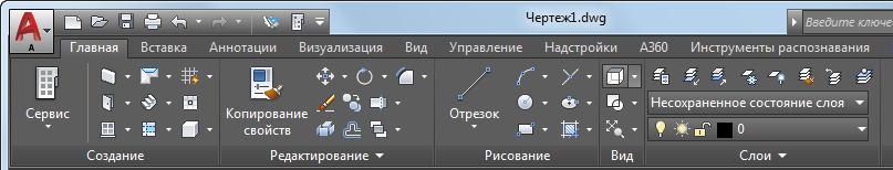

Лента
Как и в Microsoft Office, в AutoCAD Architecture в качестве централизованной точки доступа к командам теперь используется лента. На ленте расположен набор вкладок, на которых в соответствии с концептуальными типами задач или выбранными объектами сгруппированы команды.
Лента, как основная точка доступа к командам, заменяет строку меню и панели инструментов.

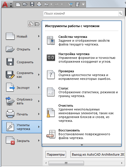

Меню приложения
В меню приложения содержатся основные команды, относящиеся к чертежу в целом, в том числе "Открыть", "Сохранить", "Печать" и "Экспорт". Как и меню обозревателя, которое оно заменило, меню приложения открывается нажатием в левом верхнем углу рабочего пространства.

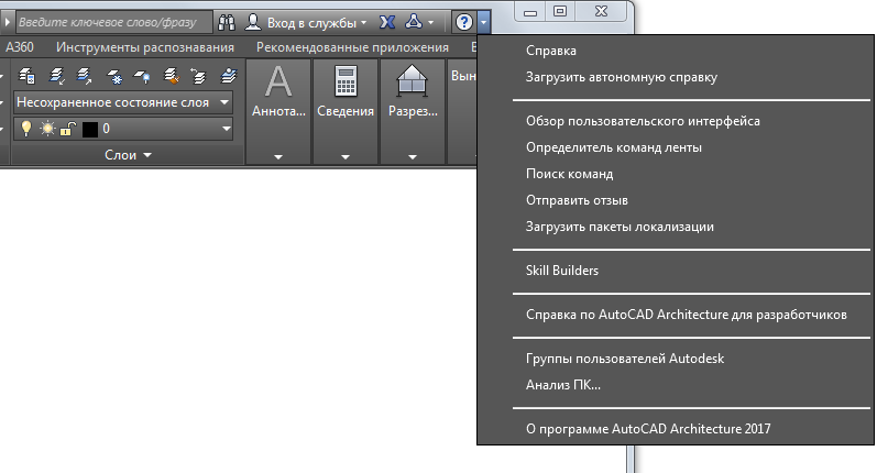

Доступ к справочной системе
После ликвидации строк меню команды для доступа к функциям Справки переместились на панель Инфоцентра в правом верхнем углу окна приложения. Здесь можно найти Инфоцентр и его сетевые ресурсы и меню "Справка", дающее доступ к справочной системе, учебным пособиям и другим интерактивным ресурсам.

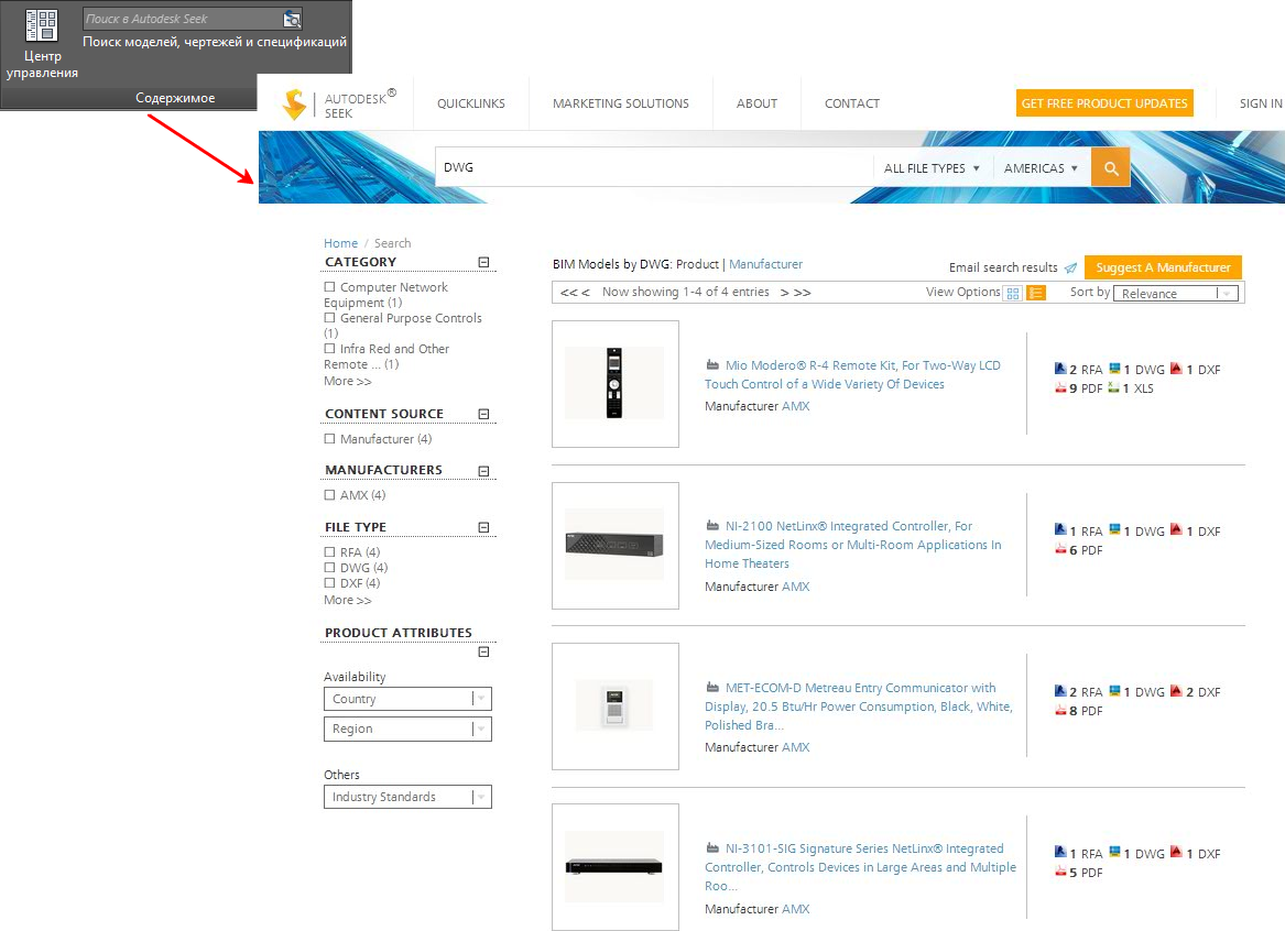

Autodesk Seek
Для поиска проектной информации о программе можно воспользоваться функцией "Поиск по Autodesk". Многие поставщики компонентов, и корпоративные партнеры, и отдельные авторы, публикуют данные в "Поиске по Autodesk". Компоненты состоят из 3D моделей, 2D чертежей, спецификаций, брошюр и других описаний продуктов или компонентов.
Импорт компонентов проектирования в AutoCAD Architecture
Можно также предоставить доступ к своим компонентам посредством функции Autodesk Seek. Загрузите чертежи или блоки в Autodesk Seek, чтобы предоставить партнерам и клиентам доступ к этим компонентам.
