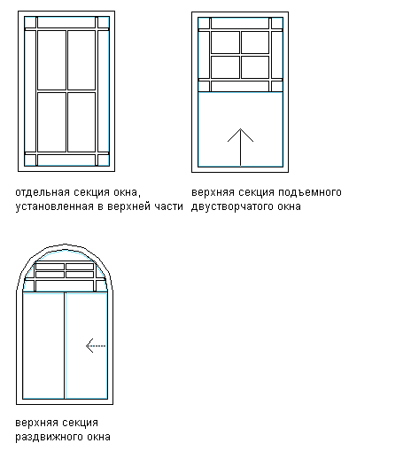

только с верхней частью переплета, | в разделе "Оконное стекло" укажите "Сверху". Опция "Сверху" воздействует также на переплет с одинаковым узором. |

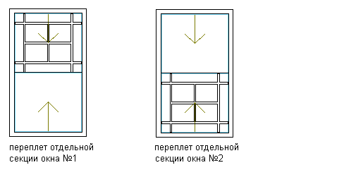

с отдельным компонентом переплета, | в разделе "Оконное стекло" выберите "Прочие". Выберите "Один" и задайте порядковый номер для переплета окна. Нумерация в переплете производится против часовой стрелки, начиная с нижнего левого угла. |
Задание горбыльков "Прерия, 12 стекол" для верхней части переплета
Задание горбыльков "Прерия, 12 стекол" для отдельного компонента переплета

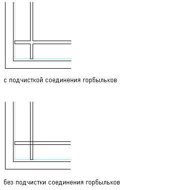

преобразовать пересечения горбыльков в углы, | в поле "Горбыльки" укажите "Удалить соединения". |
преобразовать все горбыльки в единый корпусной элемент без соединений, | в поле "Горбыльки" укажите "Преобразовать в корпусной элемент". |
Назначение удаления соединений горбыльков,

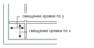

Задание смещений кромок образца "Прерия, 12 стекол" по осям Х и Y
