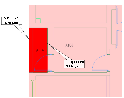

Расчет площади в чистоте
Границы в чистоте создаются на внутренней поверхности стен.
Технические пространства: если площадь технического пространства больше или равна 1 м 2 , граница в чистоте рассчитывается по внутренним границам стен. Если площадь технического пространства меньше 1 м 2 , пространству присваивается граница в чистоте, площадь рассчитывается как вспомогательная.
