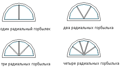

Образец "Звезда" можно добавить только к верхней части переплета окна. Узор "Звезда" можно применить только к окнам с верхней частью, имеющей форму круга, полукруга или четверти круга (сегмента).
Можно использовать узор "Звезда" для следующих типов окон: "Откидное", "Нижнее подвесное", "С одной фрамугой", "Среднее подвесное с вертикальной осью", "Среднее подвесное с горизонтальной осью", "Подъемное двустворчатое", "Раздвижное", "Подъемное", "Распашное одностворчатое" и "Витражное" (глухое).

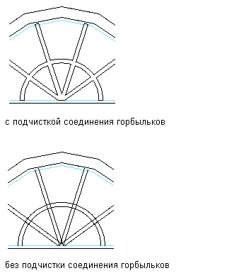

преобразовать пересечения горбыльков в углы, | в поле "Горбыльки" укажите "Удалить соединения". |
преобразовать все горбыльки в единый корпусной элемент без соединений, | под заголовком "Горбыльки" укажите "Преобразовать в корпусной элемент". |
Назначение удаления соединений горбыльков "Звезда"

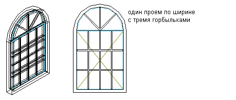

Указание количества перемычек для горбыльков "Звезда".
