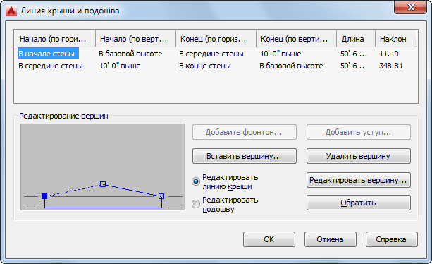

Данная процедура используется для того, чтобы выполнить следующие действия в электронной таблице данных "Линия крыши/Подошва" в палитре свойств:
- Добавление, перемещение или удаление вершин в линии крыши или подошве стены.
- Добавление фронтонов или уступов к линии крыши или уступов к подошве, которые предварительно отредактированы путем добавления вершин, определяющих эти изменения.
Можно также редактировать линию крыши и подошву графически.
- Дважды нажмите левую кнопку мыши на стене, в которую вносятся изменения.
- Разверните панель "Дополнительно", затем разверните "Электронные таблицы".
- Выберите опцию "Линия крыши/Подошва".
- Выберите опцию "Редактировать линию крыши" или "Редактировать подошву".
Изменение вершин линии крыши
Активная линия на вершине изменяется при выборе другой линии для редактирования. Любые изменения, вносимые пользователем в стену, отражаются в чертеже.

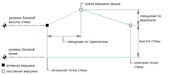

- Чтобы добавить вершину, нажмите "Вставить вершину". Задайте смещение по горизонтали и по вертикали для новой вершины, а также значение расстояния для каждого смещения, нажмите "OK".
На иллюстрации ниже показано изменение линии крыши стены путем добавления вершины.
Изменение линии крыши стены путем добавления вершины

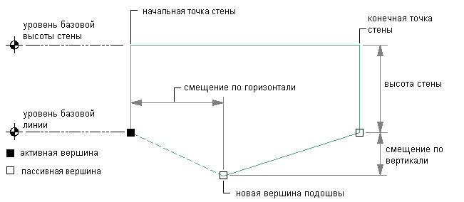

На иллюстрации ниже показано изменение линии подошвы стены путем добавления вершины.
Изменение подошвы стены путем добавления вершины
- Чтобы переместить вершину, выберите нужную вершину в таблице или в чертеже и нажмите "Редактировать вершину". Задайте для новой вершины смещение по горизонтали и по вертикали и укажите расстояние каждого смещения, нажмите "OK".
- Чтобы удалить вершину, выберите нужную вершину и нажмите "Удалить вершину".
Выбранная вершина удаляется, а 2 смежные вершины автоматически соединяются линией.
- Чтобы обратить линию крыши или подошву, нажмите "Изменить на противоположное".
- Нажмите "OK".
