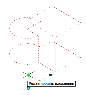

  1. Выберите композиционную группу, содержащую формообразующий элемент, который необходимо изменить.
  2. Выберите ручку "Редактирование вхождений".
    Возможные альтернативные действия: щелкните вкладку "Композиционная группа"панель "Редактирование""Редактировать по месту".
  3. Выберите формообразующий элемент, который требуется сделать положительным.
  4. Щелкните вкладку "Контекстное редактирование" панель "Редактирование" раскрывающийся список "Операции с композиционными группами" Объединение .
  5. Щелкните вкладку "Контекстное редактирование" панель "Правка" Готово.
