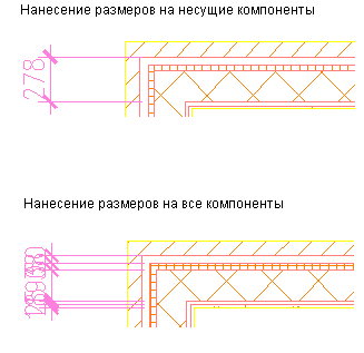

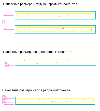

Имеются разные варианты простановки размеров отдельных компонентов стены. В стиле стены можно определить параметры простановки размеров каждого отдельного компонента стены. Для каждого компонента можно выполнить простановку размеров до одной или обеих его кромок, а также до центра компонента. Можно также задать полное отсутствие простановки размеров конкретного компонента.
- Сторона компонента для простановки размера: в стиле стены для простановки размеров компонента можно задать положительную или отрицательную сторону компонента или его центр. Положительная или отрицательная сторона стены определяется направлением вычерчивания стены: если стена вычерчивается слева направо, положительной стороной является левая (верхняя). Если стена вычерчивается справа налево, то положительной стороной будет правая (нижняя). Если размер проставляется только для одной стороны стены, можно выбрать положительную или отрицательную сторону стены
- Несущая функция: можно задать компонент стены несущим или ненесущим. При настройке стиля AD-размеров можно задать простановку размеров только несущих или же всех компонентов стен.

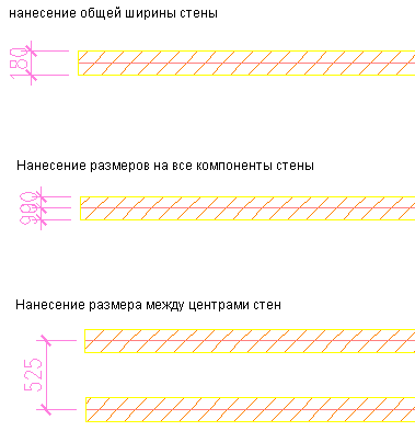

В качестве альтернативы можно задать размер многокомпонентной стены не до каждого отдельного компонента, а до всей ширины стены или до середины всей стены. Эти точки задаются в стиле AD-размеров.
В стиле AD-размеров можно определить дополнительные параметры или переопределения для компонентов стен, на которые будут проставляться размеры:
- По стилю: для простановки размеров ширины компонентов стен используются размерные точки, выбранные в стиле стен.
- Несущие элементы по стилю: размерные точки, указанные для несущих компонентов используемого стиля стены.
- Общий размер конструкции: проставляется общая ширина стены.
- Центр: проставляется размер центра стены.

- В пункте "Размеры" выберите, будет ли осуществляться простановка размера компонента с одной стороны, с обеих сторон или посередине компонента.
- Чтобы проставить размер компонента только с одной стороны, установите флажок под
или
в зависимости от того, будет ли проставлен размер компонента с левой или с правой стороны.
- Если требуется проставить размер компонента с обеих сторон, установите оба флажка
и
- Если требуется проставить размер посередине компонента, установите флажок
