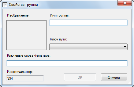

. Диалоговое окно "Добавить группу компонентов" отображается с полями идентификаторов "только для чтения", где представлены значения, присвоенные этой группе в таблице групп базы данных.
- В поле "Имя группы" введите имя, которое с этих пор будет отображаться для этой группы в Диспетчере компонентов деталей. Это значение будет добавлено к записи таблицы групп базы данных.
- При использовании стандартной базы данных выберите "Ключ пути" из раскрывающегося списка, чтобы указать псевдоним ярлыка, идентифицирующего местоположение файлов чертежей и изображений для этой группы. Значения "Ключа пути" извлекаются из таблицы базы данных DirKeys.
Новые значения ключей можно добавить в таблицу вручную с помощью программы Microsoft Access.
При создании новой базы данных из файла шаблона выбор значений "Ключа пути" будет недоступен в этом диалоговом окне, если таблица DirKeys не заполнена предварительно с помощью Microsoft Access.
- В поле "Ключевые слова фильтра" введите список разделенных запятой ключевых слов, используемых для поиска компонентов в этой группе.
- Нажмите "OK".
