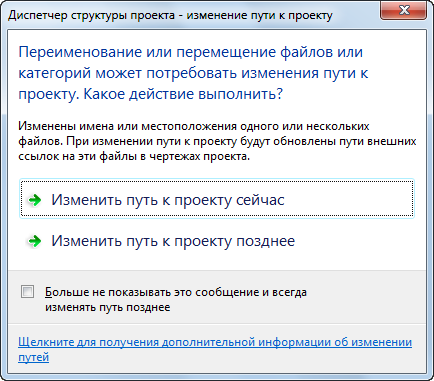

  1. На панели быстрого доступа нажмите кнопку "Диспетчер структуры проекта" .
  2. Измените имя или местоположение файла проекта или папки проекта в Диспетчере чертежей.
    Выводится диалоговое окно "Диспетчер структуры проекта — Изменение пути к проекту".
  3. Задайте режим изменения путей:
    Если требуется... то...
    обновить все файлы проекта немедленно, щелкните на "Изменить путь к проекту сейчас".
    обновить все файлы проекта позднее, щелкните на "Изменить путь к проекту позднее". Если закрыть проект без изменения путей, файлы чертежей останутся в очереди на обновление и будут отображаться в диалоговом окне "Очередь на обновление пути проекта" при следующем открытии проекта.
    Очередь на обновление является общей для всех пользователей, работающих над проектом, и не очищается при начале нового сеанса.
  4. Другой способ: нажмите для изменения путей ко всем файлам проекта в любое время.
