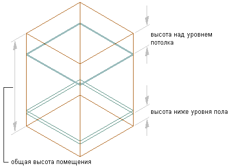

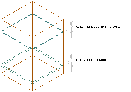

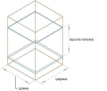

Выдавленное 3D-пространство подобно 2D-пространству, но у него есть заданная пользователем высота выдавливания. Операция выдавливания подходит для 3D пространств с правильными очертаниями, например для комнат постоянной высоты в здании. Выдавленные пространства могут иметь компоненты массивов пола и потолка, а также надпотолочное пространство и пространство ниже уровня пола. Надпотолочное пространство часто используется для размещения воздуховодов, кабелей и электрических устройств в комнате.
Компоненты высоты пространств
Компоненты массива потолка и пола
Выдавленные 3D пространства могут быть ассоциативными по отношению к 3D объектам или линиям, но они ограничены только в направлении осей X и Y. Направление Z определяется высотой выдавливания. Если требуется пространство, полностью ограниченное объектами во всех 3 пространственных измерениях, необходимо сформировать 3D пространство произвольной формы.
Дополнительные компоненты размеров пространств
