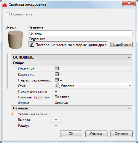

Стили формообразующих элементов
В отличие от многих иных типов объектов AutoCAD Architecture для эффективной работы со стилями формообразующих элементов не требуется наличие этих элементов. Многие формообразующие элементы можно создавать, опираясь на стиль "Standard", без каких-либо негативных последствий. Тем не менее, можно описывать стили формообразующих элементов для назначения материалов, задания классификаций и переопределений экранных представлений по умолчанию.

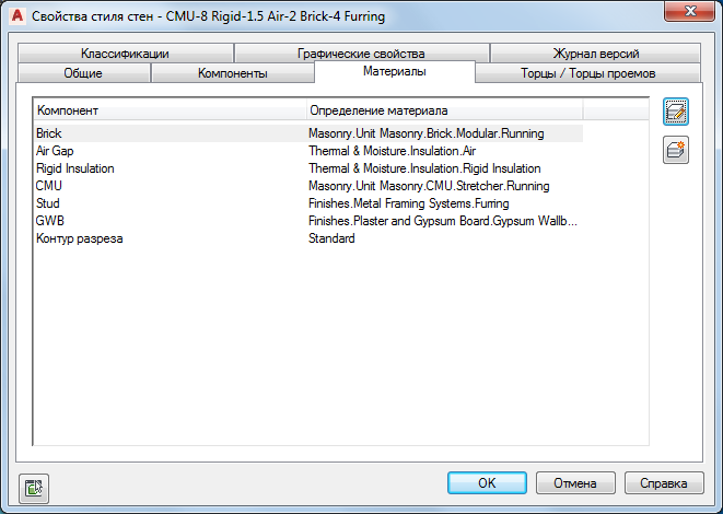

Определения материалов
Определения материалов составляют часть системы экранного представления в AutoCAD Architecture и являются мощным инструментом автоматического представления, во взаимодействии с описаниями стилей и объектов, на планах, сечениях и фасадах. Кроме того, можно воспользоваться определением программной характеристики "Материал" для вставки назначенных материалов (и свойств этих материалов) в спецификацию объектов, для которых материалы были назначены.
Соглашения по именованию определений материалов:
<Общая категория материала>.<Дополнительное поле описания>.<Необязательное дополнительное поле описания>...<Необязательное указание цвета>
Примеры имен определений материалов:
Описание определения материала Пример имени
Бетон, литой на месте, с обнаженным заполнителем, средней текстуры. Бетон.Литой на месте.Обнаженный заполнитель.Средний
Темно-зеленая мраморная плитка для пола. Отделка.Полы.Плитка.Мрамор.Темно-зеленый
Наилучшие практические приемы при работе с определениями материалов:
Внимание: Если требуется использовать определения материалов для управления представлением компонентов объектов на объекте 2D разреза/фасада на линии разреза, вначале необходимо установить значение "По материалу" для компонента "Определяющая линия" в экранном представлении 2D разрезов/фасадов "Общее". Затем следует отредактировать определения материалов, используемые в разрезе, и задать для компонента "Линии 2D разреза/фасада" цвет, тип, вес линий и стиль печати, которые требуется увидеть на разрезе/фасаде. Также необходимо убедиться в том, что снят флажок параметра "Сохранять свойства слоя, цвета, типа линий из набора экранных представлений, использованного во время формирования".
