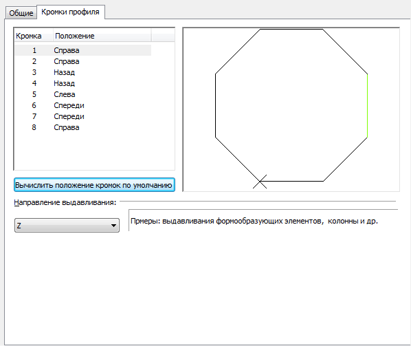

Эта процедура используется для указания граней на компонентах объекта, сформированного при выдавливании профиля. Эти объекты и компоненты включают в себя выдавленные формообразующие элементы, тела-модификаторы стен, компоненты поручней и другие компоненты, выдавленные из профиля.
При формировании профиля все кромки помечаются для выдавливания в направлении Z. Позиции кромок рассчитываются на основании квадранта, в котором находится средняя точка кромки. Можно изменить направление вида кромок и направление выдавливания в определении профиля.
Определите направление кромок профиля до создания объектов из профиля. Например, если профиль сформирован для пользовательской балясины перил и указано направление отдельных кромок, то любая балясина, добавленная к перилам на основании этого профиля, имеет эти назначения. Если в дальнейшем изменить в профиле направление вида кромок, то существующие балясины не изменятся в соответствии с этими изменениями.
Существующие положения кромок зависят от выбранного направления выдавливания.
