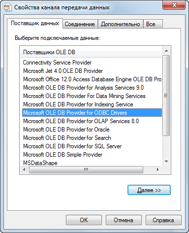

Можно связать данные из ряда источников данных с чертежом AutoCAD Architecture. Для связи с источниками данных можно использовать следующих провайдеров базы данных:
Эти провайдеры баз данных позволяют связываться со следующими источниками данных:

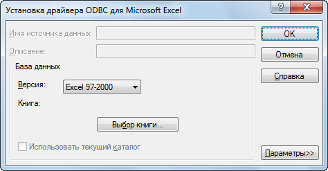

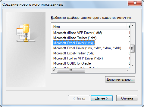

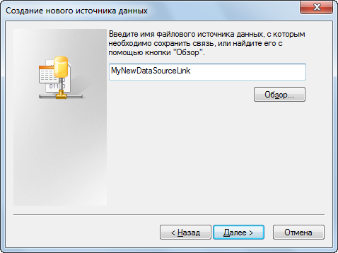

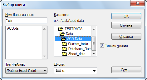

Создание связи с файлом Microsoft Excel

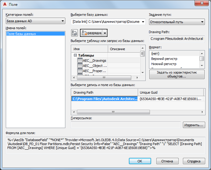

| вставить поле базы данных в текстовый элемент, | см. раздел "Вставка полей в текст AutoCAD". |
| вставить поле базы данных в многострочный текстовый (мтекст) элемент, | см. раздел "Вставка полей в многострочный текст AutoCAD". |
| вставить поле базы данных в ячейку таблицы AutoCAD, | см. раздел "Вставка полей в ячейки таблицы AutoCAD". |
| вставить поле базы данных в описание атрибута, | см. раздел "Вставка полей в атрибуты AutoCAD". |
| вставить поле базы данных в определение набора свойств, | см. раздел "Вставка полей в определения наборов характеристик". |
| вставить поле базы данных в характеристику объекта, | см. раздел "Вставка заместителей полей в характеристики объекта". |
| вставить поле базы данных в стиль объекта, | см. раздел "Добавление полей к свойствам стилей объекта". |

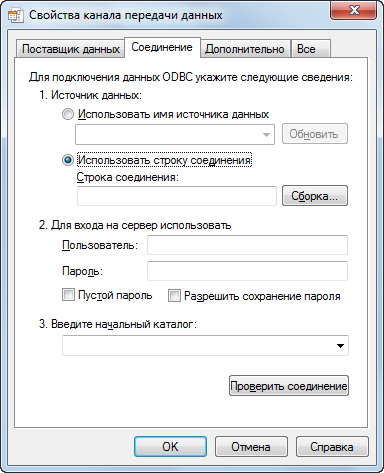

| Кнопка | Пояснение |

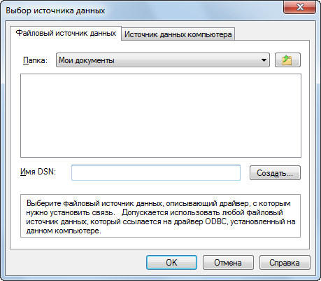

Воспользуйтесь этой кнопкой, если хотите создать новую UDL-связь на 32-разрядном компьютере. |
Воспользуйтесь этой кнопкой, если работа выполняется на 64-разрядном компьютере, но требуется создать связь с 32-разрядным источником данных. |
Воспользуйтесь этой кнопкой, если работа выполняется на 64-разрядном компьютере, и требуется создать связь с 64-разрядным источником данных. |

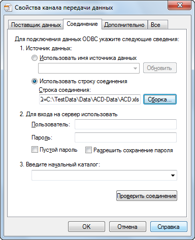

Файл Microsoft Excel, который вы выбрали в качестве источника данных, отображается в позиции "Строка подключения".
Можно выбрать таблицы данных и записи, как описано в разделе "Выбор поля базы данных".
