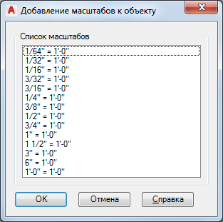

  4. В диалоговом окне "Масштаб аннотационного объекта" нажмите "Добавить".
  5. Выберите дополнительные масштабы, чтобы добавить в исходный объект, и нажмите "OK".
  6. Проверьте новые масштабы, добавленные в исходный объект, в диалоговом окне "Масштаб аннотаций объекта" и нажмите кнопку "OK".
